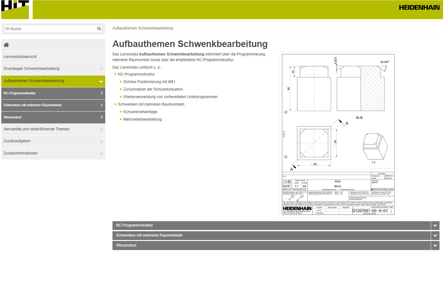

Aufbauthemen Schwenkbearbeitung
Das Lernmodul Aufbauthemen Schwenkbearbeitung informiert über die Programmierung mehrerer Raumwinkel sowie über die empfohlene NC-Programmstruktur.
Das Lernmodul umfasst u. a.:
  • NC-Programmstruktur
  • Schwenken mit mehreren Raumwinkeln
Erworbene Fähigkeiten
  • NC-Programmstruktur anwenden
  • Unterprogramme verwenden
  • Sichere Positionen kennen und berücksichtigen
  • Mehrseitenbearbeitung programmieren

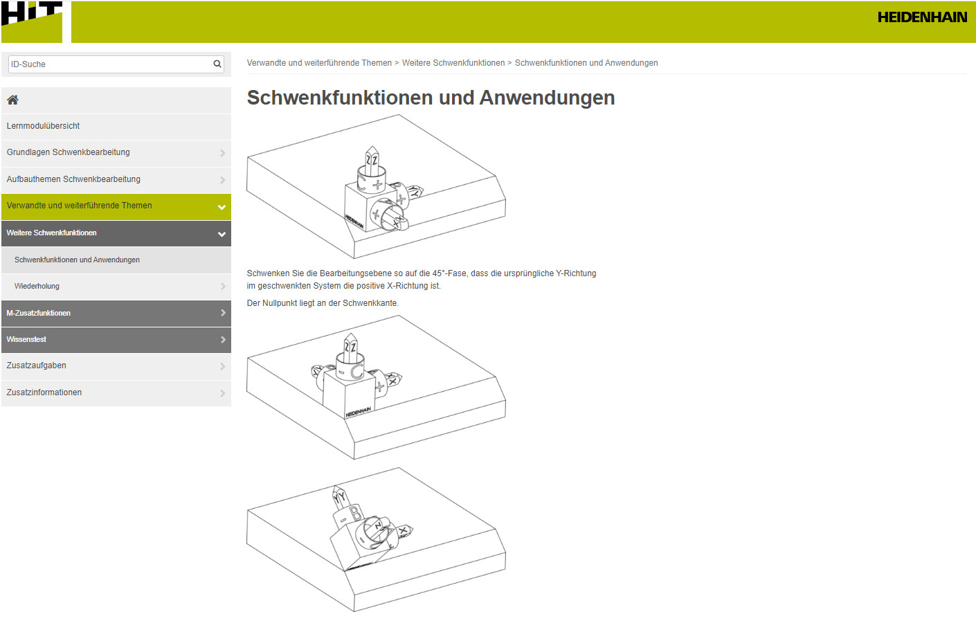

Verwandte und weiterführende Themen
Das Lernmodul Verwandte und weiterführende Themen informiert über wichtige M-Zusatzfunktionen sowie über weitere Schwenkfunktionen.
  • M-Zusatzfunktionen
  • Weitere Schwenkfunktionen
  • M-Zusatzfunktionen kennen
  • PLANE-Funktionen programmieren
